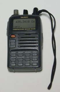

Самое важное, что нужно иметь -- радиоприёмник (см. Рис. 1). Выбор модели и производителя определяется стоимостью, частотным диапазоном и наличием нужных модуляций: необходимо наличие SSB-модуляции и NFM.
Рис. 1. Сканирующий радиоприёмник YAESU VR-500.

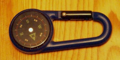

Если вы не используете антенну, установленную на поворотной площадке стационарно (т.е. уже выставленнуб по азимуту), то в полевых условиях вам будет очень полезен компас.
Рис. 2. Компас.

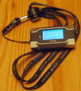

При наблюдениях мы должны куда-то записывать принимаемый сигнал. Для этого можно использовать устройства, в которых имеется аудио-вход: диктофон, mp3-плеер, ноутбук и т.д.
Рис. 3. MP3-плеер Iriver T30.

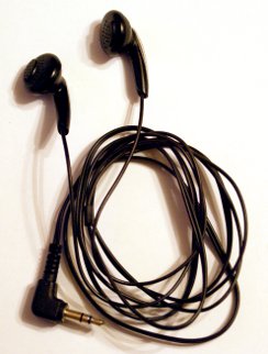

Ещё нам нужны наушники -- для отслеживания уровня сигнала и частоты на слух.
Рис. 5. Наушники.

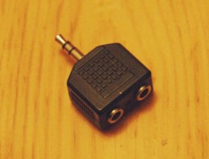

Так как приёмник имеет только одно гнездо аудиовыхода, то, чтобы прослушивать сигнал с возможностью одновременной записи, нам понадобится "тройник" Jack3,5 "мама+мама→папа" (гнездо аудио-выхода современных устройств устроенотаким образом, что при подсоединении штекера динамик отключается). В гнёзда переходника вставляются наушники и кабель Jack3,5 "папа-папа", а штекер переходника вставляется в гнездо аудио-выхода приёмника.
Рис. 6. "Тройник" Jack3,5 "мама+мама→папа".

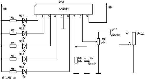

На этом "список-минимум" можно завершить. В заключение опишем ещё одно устройство, которое весьма полезно при проведении радионаблюдений ИСЗ. Дело в том, что аудио-вход звуковой карты ПК или электронного устройства имеет органичение по кровню входного сигнала -- при амплитуде входящего сигнала выше в 2 В линейный вход может сгореть! Безопасным уровнем считается сигнал с амплитудой до 0,5 В. Аудио-выход приёмника может превысить это значение, потому возникает задача контроля уровня выходного аудио-сигнала перед подсоединением устройства звукозаписи. Таким устройством может быть простейший светодиодный индикатор. Схема устойства показана на Рис. 7.
Рис. 7. Схема светодиодного индикатора уровня аудио-сигнала [164].
Индикатор построен на базе одной микросхемы -- AN6884, которая весьма распространена на рынке. Пять светодиодов загораются последовательно с увеличением уровня входного сигнала. Резистор R6 и конденсатор C2 задают "быстроту" загорания светодиодо, подстроечный резистор R7 позволяет выставить "чувствительность" устройства. Питать микросхему можно от 3,5 В до 16 В. Более подробную информацию про устройство можно найти на странице [164].

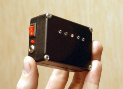

Устройство можно собирать на макетной плате, либо делать плату самостоятельно. Готовое устройство индикации уровня аудио-сигнала показано на Рис. 8.
Рис. 8. Устройство индикации уровня аудио-сигнала.

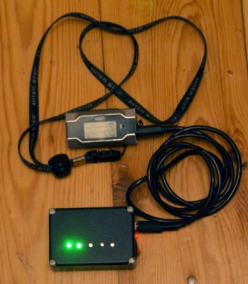

Первые три светодиода (HL1-HL3) можно поставить зелёными (приемлемый уровень сигнала), четвёртый -- жёлтым (высокий уровень сигнала), пятый -- красный (слишком высокий уровень сигнала). Вращаяподстроечный резистор R7 при подаче на вход устройтва аудио-сигнала с амплитудой 0,5 В, добиваемся того, чтобы при этом уровне сигнала последний светодиод только начинал светиться. На Рис. 9 показана работа индикатора при подаче аудио-сигнала.
Рис. 9. Работа индикатора уровня аудио-сигнала.
Используя индикатор, всегда можно установить безопасный для записи уровень выходного сигнала.
