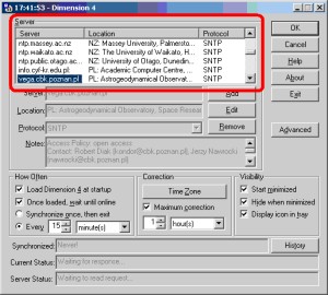

Одним из наиболее простых способов получения точного времени является синхронизация системных часов персонального компьютера (ПК) с серверами точного времени – т.н. NTP-серверами, передающими информацию о точном времени по протоколу NTP [1]. При этом учитывается задержка по времени, связанная с прохождением сигналов по сети INTERNET. По запросу сервер высылает сообщение, включающее текущие показания часов, или "отметку времени" (timestamp). Клиент записывает собственную отметку времени в момент прибытия сообщения сервера. Для достижения максимальной точности клиенту необходимо измерить задержку распространения ответа "сервер-клиент" и таким образом выяснить полную величину смещения показаний часов относительно часов сервера. Поскольку невозможно определить величину задержки распространения в одну сторону, протокол измеряет общую "транспортную" задержку ("клиент - сервер" + "сервер - клиент") и предполагает, что время распространения в одну и другую сторону одинаково [2]. Структура NTP-пакета данных приведена в "Приложении А".
Для синхронизации ПК удобно использовать бесплатное ПО "Dimension 4" [3] компании "Thinking Man Software". После инсталляции программы откроется основное окно программы, в котором нужно выбрать из списка интересующий NTP-сервер и выбрать частоту синхронизаций (см. рис 1).
Рис. 1
Рис. 1. Основное окно программы Dimension 4.
Отдельно стоит остановиться на выборе NTP-сервера. Из соображений максимальной точности следует выбирать серверы т.н. "первого страта" [4], которые синхронизируются с атомными часами. Если в списке интересующий NTP-сервер отсутствует, его можно добавить вручную – нажав кнопку "Add" и заполнив необходимы пункты (Server – адрес web-сервера, Location – его местоположение, Protocol – протокол передачи точного времени, Notes – замечания). В блоке "How Often" следует указать, как часто производить запрос точного времени. Список доступных NTP-серверов первого страта довольно велик, некоторые приведены в [5].
Помимо выбора сервера максимальной точности следует также выбирать территориально ближайший сервер. Для Беларуси, например, это могут быть польские, российские, прибалтийские или украинские серверы. Самым ближайшим является сервер Белорусского государственного института метрологии (БелГИМ) [6].

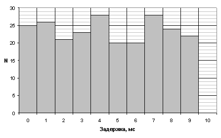

Для определения как длительности задержки, так и стабильности этой длительности, нами были опрошены три NTP-сервера – nist1.symmetricom.com (США), vega.cbk.poznan.pl (Польша), www.belgim.by (Беларусь). Гистограммы распределения длительностей задержек обращений к серверам по 1000 обращениям для каждого сервера приведены на рис. 3. Для связи с сетью INTERNET использовалось ADSL-соединение. Наиболее важным является стабильность задержки, а не её значение, т.к. задержка учитывается самим протоколом NTP. Но если она будет нестабильной, то системные часы ПК будут синхронизироваться также нестабильно. Как видно из рис. 3, сервер nist1.symmetricom.com имеет большую длительность задержки и значительный "хвост" в распределении. Сервер www.belgim.by имеет минимальную задержку, не имеет "хвоста", величина разброса длительности задержки составляет 2 мс. Сервер vega.cbk.poznan.pl имеет незначительный "хвост" в распределении, подавляющее большинство задержек не превышает диапазона 99-100 мс.
Рис. 3
Рис. 3. Гистограммы распределения задержек обращений к трём NTP-серверам: nist1.symmetricom.com (США), vega.cbk.poznan.pl (Польша), www.belgim.by (Беларусь).
В целом, любой из этих серверов можно использовать для синхронизации системных часов ПК. Следует лишь иметь ввиду, что сервер nist1.symmetricom.com очень популярен и в дневное для США время (ночью в Европе) может быть сильно перегружен, что скажется на стабильности задержки сигналов.

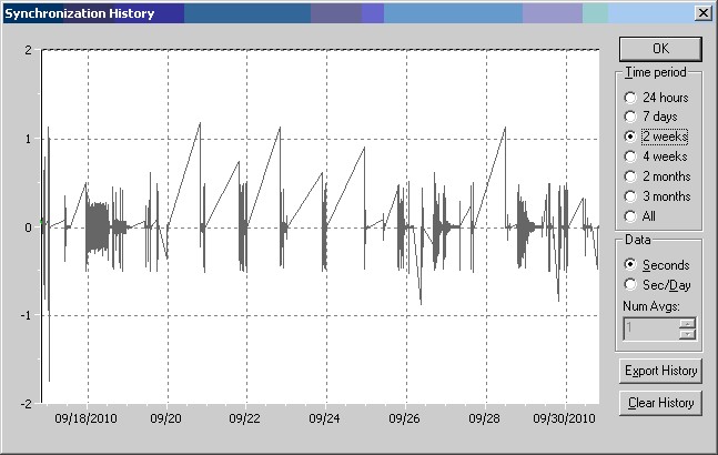

Рассмотрим проблему синхронизации системных часов с помощь программы "Dimension 4" более подробно. Как видно, системные часы можно довольно точно синхронизировать (проверка точности синхронизации описана ниже). Дальше стоит задача хранения полученного точного времени. Следует сразу отметить, что персональный компьютер плохо справляется с этой функцией.
За историей синхронизации можно следить, периодически обращаясь к кнопке "History" – после её нажатия появляется окно с графиком, показывающим отклонение показаний системных часов от точного времени, получаемого от NTP-сервера как функция времени (см. рис. 4). В самом начале графика была произведена короткая синхронизация, когда точность отклонения последующих синхронизаций каждые 10 с не превышали 0,001 с (участок 1). Затем ПК был выключен на 9 часов. За это время системные часы "ушли" на +0,335 с (участок 2). Затем была проведена синхронизация в течении 5 часов (участок 3). На графике видно, что в процессе работы ПК синхронизация иногда нарушалась – из-за работы сторонних приложений синхронизация системных часов ПК происходила с запаздыванием или опережением. Из этого факта следует важное замечание – при синхронизации системных часов нужно закрыть все сторонние программы, чтобы они не мешали синхронизации системных часов. После 5 часов работы ПК он был выключен, а затем через 3,5 часа включен вновь. Как видно, системные часы "опоздали" на -0,472 с (участок 4). Как видно, системные часы ПК могут как "спешить", так и "опаздывать", причём уход времени не всегда одинаков – для участка 1-2 на рис. 4 уход времени составляет +1·10-5 секунды за секунду, для участка 3-4 уход равен -4·10-5 секунды за секунду (при +21° С).
Рис. 4
Рис. 4. История синхронизации системных часов.

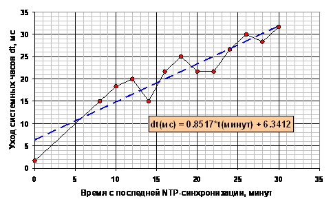

В целом, уход времени не превышает 0,0001 с за одну секунду. Следовательно, если нужно синхронизировать внешние по отношению к системным часам часы, то нужно принимать во внимание, что через 10 минут уход времени может составить 0,05 с. На рис. 5 представлен график истории синхронизации системных часов ПК за две недели. Величину ухода системных часов нужно проверять для каждого ПК отдельно.
Рис. 5
Рис. 5. График истории синхронизации системных часов за две недели.
[Вверх]
Вышесказанное позволяет сделать вывод о том, что сам по себе ПК не может быть надёжным хранителем точного времени – он может лишь выступать как источник точного времени в довольно ограниченный (5-10 минут) промежуток времени. Остаётся лишь убедиться, что синхронизация системных часов ПК с сервером NTP имеет достаточную точность и определить ошибку рассинхронизации (см. ниже).

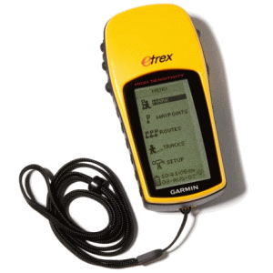

Использование часов GPS-приёмника
Практически любой GPS-приёмник с графическим экраном включает в свои опции отображение времени. Это время, получаемое по протоколу "NMEA 0183" [13], обрабатывается процессором GPS-приёмника и отображается на экране. В качестве примера рассмотрим GPS-приёмник "Garmin eTrex H" (см. рис. 15).
Рис. 15
Рис. 15. Фото GPS-приёмника "Garmin eTrex H".
При синхронизации по часам GPS-приёмника приходится синхронизировать секундомер только вручную. При этом необходимо учесть следующие ошибки:

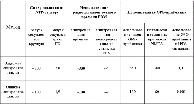

Как видно из сравнения способов синхронизации часов наблюдателя, синхронизация с использованием 1PPS-сигналов является одной из наиболее точных. Ошибка синхронизации не превышает 10 мкс.

Ещё одним не маловажным моментом является точность хранения времени системными часами ПК. На рис. 33 показан график ухода системных часов ПК относительно 1PPS-сигналов (секундные метки системных часов генерировались программой "LPTSync", сигналы снимались с LPT-порта). При измерении синхронизация системных часов выполнялась по NTP-серверу с точностью не хуже 10 мс (по данным программы "Dimension 4"), на время измерения ухода системных часов синхронизация не выполнялась, стороннее ПО на ПК не использовалось.
Рис. 33
Рис. 33. Уход системных часов ПК за 30 минут.
Линейная аппроксимация даёт значение ухода системных часов ПК 7,2 ± 2,7 мс/минуту. Эта оценка хорошо согласуется с ранее указанной величиной 5 мс/минуту при измерении ухода системных часов ПК при сравнении с данными NTP-сервера (см. рис. 4).
Отдельно следует остановиться на вопросе точности хранения времени самими часами наблюдателя. Измеренный уход времени для секундомера ЧСЭ-01 при +8° С составил 0,660 ± 0,010 мс/минуту (для запуска и остановки секундомера использовались синхросигналы LPT-порта от программы "LPTSync", точность NTP-синхронизации не превышала 10 мс, точность определения моментов времени по секундомеру 5 мс), что на порядок стабильнее системных часов ПК.

В заключение пункта следует рассмотреть вопрос реальной длительности экспозиции при использовании предустановленных выдержек в меню DSLR-камер. Для примера рассмотрим цифро-зеркальный фотоаппарат "Sony A200". На рис. 42 показана гистограмма распределения реальных длительностей 10-секундный экспозиций, измеренная по звукам затвора на фоне меток времени 1 Гц в программе "AudaCity" по методике "а". Среднее значение равно 10,43 ± 0,03 с. Для предустановленной выдержки в 30 с реальная длительность экспозиции составила 32,19 ± 0,05 с.
Рис. 42
Рис. 42. Распределение длительностей предустановленных 10-секундных экспозиций DSLR-камеры "Sony A200".
[Вверх]
Таким образом, реальная длительность экспозиции заметно отличается от предустановленной в настройках DSLR-камеры. Как видно, этот эффект проявляется тем заметнее, чем больше длительность выдержки. На практике при съёмке ИСЗ длительность экспозиции обычно не превышает 0,5-1 с. Проведённые измерения показали, что реальная длительность экспозиции при предустановленной выдержке 1 с на DSLR-камерах не превышает 1 с более, чем на 5 мс (см. ниже). Впрочем, при съёмке ИСЗ обычно представляет интерес информация о координатах и времени начала трека ИСЗ на снимках, время же окончания трека как и его координаты не столь важны.

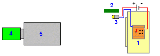

Методы определения моментов времени начала и конца экспозиции, описанные в предыдущем пункте, на практике не очень удобны, особенно в плане обработки. При съёмке ИСЗ за один пролёт фиксируется 10-15 точек вдоль трека, и время, необходимое для осуществления привязки каждого кадра к точному времени по звукам затвора довольно велико. Более удобные является метод использования разъёма фотовспышки DSLR-камер.
Разъём фотовспышки, размещённый на верхней поверхности корпуса камеры, позволяет определять моменты начала экспозиции с точностью не хуже 5 мс. Величина эта была измерена в ходе проведения следующего эксперимента (см. рис. 43).
Рис. 43
Рис. 43. Схема установки по измерению задержки времени между открытием шторки DSLR-камеры и замыканием разъёма фотовспышки. 1 – DSLR-камера "Canon 350D", 2 – экран, 3 – светодиод, 4 – видеокамера "VSC-751-USB", 5 – объектив "Метеор 5-1".
На измерительный стенд помещалась DSLR-камера (1) со снятым объективом. Напротив DSLR-камеры размещалась видеокамера "VSC-751-USB" [20] (4) с объективом "Метеор 5-1" (5) (1,9/17÷69) с изменяемым фокусным расстоянием от 17 мм до 69 мм. Расстояние между камерами и фокус подбирались таким образом, чтобы получить чёткое изображение области матрицы. Видеосигнал записывался на ПК, подсоединённый к камере (4). Светодиод (3) подсоединялся к источнику питания через разъём фотовспышки DSLR-камеры. Диод располагался в тени экрана (2) от внешнего источника освещения для увеличения контраста. Суть измерений сводилась к следующему: при спуске затвора шторка DSLR-камеры поднималась, и в этот же момент замыкался разъём фотовспышки – светодиод начинал светиться в течение всей длительности экспозиции. Основная задача состояла в измерении задержки между поднятием шторки и началом свечения светодиода. На рис. 44 показаны фотографии основных блоков и узлов измерительной установки.
Рис. 44
Рис. 44. Основные блоки и узлы измерительной установки. 1 – разъём фотовспышки DSLR-камеры "Canon 350D", 2 – металлический экран, 3 – светодиод, 4 – видеокамера "VSC-751-USB", 5 – объектив "Метеор 5-1".

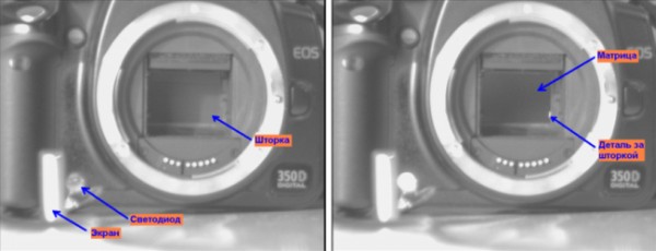

Для измерений камера VSC-751-USB (4) настраивалась на режим съёмки видео с частотой 200 кадров в секунду (разница во времени между кадрами 1/200 с = 5 мс). Затем записанный видеоролик подвергался раскадровке и анализу. На рис. 45 показаны два последовательных кадра видео-ролика, на которых видно, что светодиод начинает светиться не позже, чем через 5 мс после открытия шторки (для контроля факт открытия шторки отмечался по появлению на кадре светлой детали, находящейся позади шторки).
Рис. 45
Рис. 45. Последовательные кадры с разницей в 5 мс. Слева – шторка закрыта, сигнальный светодиод не светится. Справа – шторка поднята, диод светится.
[Вверх]
В ходе проведения многократных испытаний было выяснено, что не зависимо от значения предустановленной выдержки (1 с, 10 с, 30 с, бесконечная выдержка) разъём фотовспышки замыкается не позднее чем через 5 мс после открытия шторки. Определение этой задержки с большей точностью не представлялось возможным в силу технических ограничений видеокамеры "VSC-751-USB".

Выводы
Подведём итоги обзора методов синхронизации часов наблюдателя и методов фиксации начала и конца экспозиции снимков. В таблице 2 приведены сводные характеристики описанных методов синхронизации часов наблюдателя, а в таблице 3 – точность методов фиксации начала экспозиции кадра при съёмке ИСЗ.
Таблица 2. синхронизации часов наблюдателя.
Таблица 2
Таблица 3. Точность фиксаций моментов начала и конца экспозиции.
Таблица 3
