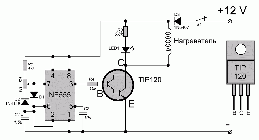

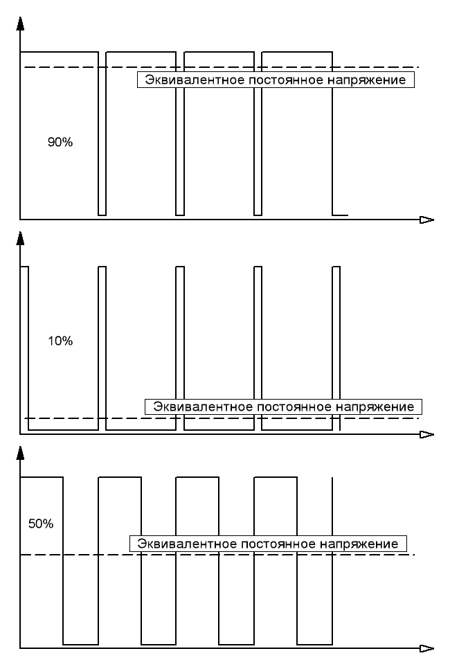

При наблюдениях за городом, а особенно в холодное время года, необходимо использовать подогрев "критических узлов" -- электроники и оптики. Для регулирования интенсивности подогрева использовать переменный резистор неэффективно -- значительная часть тепла будет выделятся на нём, а не на нагревателе. Наиболее эффективно использовать т.н. регулировку "широтно-импульсной модуляцией" (ШИМ) [172]. Принцип таких нагревателей прост -- специальный ШИМ-генератор подаёт на мощный электроный "ключ" прямоугольные сигналы. При приходе сигнала "ключ" открывается и через нагреватель начинает течь ток. Ток течёт до тех пор, пока амплитуда импульса на ключе не упадёт до нуля. Потом всё повторяется -- нагреватель работает в импульсном режиме. На Рис. 9 показаны эпюры сигналов при ШИМ -- период "T" прямоугольных импульсов остаётся постоянным, но длительность "τ" импульсов меняется. Чем больше значение отношения τ/T, тем больше значение эквивалентного постоянного напряжения. Схем конкретных реализаций ШИМ-генератора достаточно много -- см. [172]. На Рис. 10 приведена довольно простая схема нагревателя, проверенная многими любителями астрономии [173]. ШИМ-генератор собран на основе микросхемы таймера NE555. Переменный резистор R2 задаёт значение τ/T, т.е. интенсивность нагрева. Электронным "ключом" служит транзистор Дарлингтона TIP120. С "ноги" 3 таймера NE555 ШИМ-сигнал подаётся на TIP120, который открывается и пропускает ток через нагреватель. Следует сказать несколько слов про сам нагреватель. Это может быть нихромовая или никелиновая проволка (используется в устройствах нагрева -- паяльниках, фенах и т.д.), или цепочка из резисторов одинакового номинала, спаянных параллельно (см. Рис. 11). Что касается сопротивления нагревателя, то оно не должно быть слишком малым. Ток "I", текущий через нагреватель и электронный ключ в первом приближении равен отношению напряжения питания (12 В) к сопротивлению нагревателя. Т.к. нагревать нужно всего на 1°-2° выше точки росы, то обычно хватает тока в 0,1-1 А. Защитный диод 1N5407 расчитан на ток до I = 3 А (TIP120 -- до 5 А), откуда легко получить минимальное сопротивление нагревателя -- не менее 4 Ом. При этом нагреватель будет рассеивать 36 Вт тепла (по формуле U2/R) --
довольно много для подогрева. Лучше, чтобы сопротивление нагревателя было на порядок выше. Если используется нагреватель из цепочки одинаковых резисторов в количестве N штук, то общее сопротивление RΣ такого нагревателя вычисляется по формуле:
