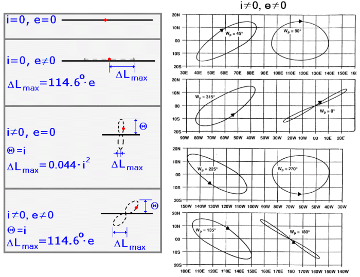

Если говорить о виде траектории ГСС, то он определяется значением наклонения наклонения "i", эксцентриситета "e" и аргумента перигея "Wp орбиты спутника (см. рис. 11). Если эксцентриситет и наклонение орбиты нулевые, то подспутниковая точка неподвижна и проецируется в конкретную точку поверхности Земли. При ненулевом эксцентриситете и нулевом наклонени ГСС "рисует" на поверхности отрезок, перемещаясь с востока на запад и обратно, смещаясь от нулевого положения не более чем на ΔLmax = 114.6°·e, т.е. при эксцентриситете e=0.01 смещение будет не более чем на 1.2°. Если наклонение ненулевое, а эксцентриситет нулевой, то ГСС "рисует" классические "восьмёрки" -- угловая высота 2Θ фигуры равна удвоенному значению наклонения i орбиты, максимальная ширина ΔLmax вычисляется по формуле 0.044·i2 (наклонение "i" задаётся в градусной мере). В самом общем случае при ненулевых "i" и "e" трек ГСС на поверхности Земли представляет собой "наклонённую восьмёрку", угловая высота 2Θ = i, максимальная ширина ΔLmax = 114.6°·e, причём "восьмёрка" получается только в том случае, если аргумент перигея "Wp" орбиты равен 0° и 180°, в остальных случаях получается более сложная фигура -- что-то среднее между овалом и "восьмёркой".

[Вверх] Как уже становится понятным, вопреки расхожему мнению, ГСС не "висят" на небе точно в одной точке - наклонение, эксцентриситет и аргумент перигея орбиты спутника определяют вид и размер довольно замысловатых фигур траектории ГСС на небе. Более того - если спутник не активный, т.е. не корректирует свою орбиты, он начинает смещаться на фоне звёзд с довольно значительной скоростью. Приведём цитату из [21]: "Необходимость в корректирующей двигательной установке на борту стационарных ИСЗ вызвана как задачами выведения на стационарную орбиту, так и тем, что, находясь на ней, он постоянно претерпевает ряд возмущений. К последним относятся возмущения за счёт неоднородности гравитационного поля Земли, возмущающее действие гравитационных полей Луны и Солнца и даже давление света. Например, давление света вызывает долгопериодические движения ИС3 вдоль орбиты до 100 км и по высоте до нескольких десятков километров для сравнительно лёгких, но крупных ИС3 (чем больше масса ИС3 и меньше его размеры, тем меньше воздействие давления света на его орбиту). Сплюснутость Земли у полюсов вызывает перемещение ИС3 вдоль стационарной орбиты почти до 9,8о в год, приводит к периодическим возмущениям по высоте и наклонению с амплитудой до 3 км и к изменению других параметров орбиты. В результате отклонений земного экватора от идеальной окружности (см. рисунок ниже - Lupus) стационарный ИС3 лишь за 2 месяца смещается примерно на 3,3о вдоль орбиты, а его положение по высоте колеблется более чем на 8 км. Причём максимальное возмущение вследствие экваториального сжатия достигается вблизи точек "стояния" 30о и 20о в. д., 60о и 150о з. д. И наоборот, наиболее устойчивыми точками «стояния» стационарных ИС3 являются 75о в д. и 105о з. д." (подробнее про точки стояния см. ниже).
